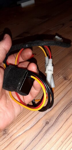

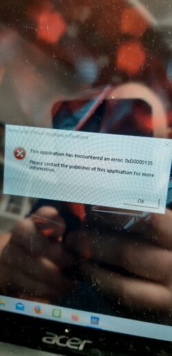

Da häng ich mich mal mit dran. Habe den PXA-H100 auch, nun bekomm ich eine Fehlermeldung, siehe Bild.

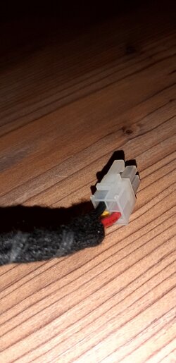

Was ich sagen muss, ich bekam vom damaligen Besitzer wohl das falsche Kabel mit, was ich aber erst bemerkte
als eine der Kabelsicherungen durchknallte und ich im Netz mal schaute, wie die Kabel aussehen. Meines war
ein völlig anderes. Siehe Bilder.
Nun hab ich es so umgebaut, dass es Gelb und Schwarz hat, nicht mehr. Wollte jetzt anfangen zu tüffteln, doch mein Laptop gibt mir eine Meldung raus.
Am Alpine Radio hab ich mit Nachfrage bei Didi alle 3 Schalter umgestellt.
Kein Ton, nicht mal ein Anton kommt raus. die Steg geht normal an, welches das Frontsystem
betreiben soll,vorerst. Der PXA steht auf X-Over

ich bin mir nicht sicher, aber ist beim PXA-H100 nicht eine Imprintfähige H.U. erforderlich, also Ai-Net ab 2008 ?
War da beim KTX-H100 nicht auch ein Problem mit Windows, das es nur auf der 32Bit Version lief nicht aber auf der 64Bit Version ?

Ich hab mir auch mal das Pinning angeschaut, also die Bilder die ich im Netz finde sind anders belegt als auf deinem Foto.
Gelb ist richtig, aber schwarz ist gesteckt wo bei dir rot drinsteckt.
Rot (Zündung) ist nicht erforderlich.

Richtig, also der Verkäufer beteuert es sei der richtige Kabelsatz gewesen. Ich hab nachdem nichts ging, das nun wie auch im Netz geschaltet.
Doch nix geht. Müsste auch ohne Imprint einzusetzen, nicht etwas an Ton kommen? Ansonsten hab ich nun die Befürchtung, dass mit dem falschen
Kabelsatz, im Gerät etwas zerschossen wurden, da ja da garkein Kabel eigentlich hinein geht.

Der Kabelsatz ist übrigens nicht der richtige weil,
- an keinem Prozessorkabelbaum mit Ai-Net ein rotes Kabel (Zündung) vorhanden ist.
Zündung bekommen sämtliche Ai-Net Geräte über den "Bus".
- die hier verbauten Bajonettverschluß Sicherungen bei Alpine eigenen Geräten nicht verwendet werden, da sind die Glasrohrsicherungen in Klappgehäusen (siehe PRA-H400) oder als normale Kfz Stecksicherung ausgelegt - wie auch beim PXA.
(Bei extern zugeleiferten Geräten wie TUE-xxx kann es aber auch so ein Sicherunggehäuse sein)
Ich gehe mal davon aus Du hast Zündung auf dem roten Kabel angeschlossen. Der entsprechende Pin im PXA ist dort Masse, d.h. Du hast Zündung auf Masse geschaltet - ergo Kurzschluß.
Da gibt es dann 3 Szenarien was passiert sein kann, aber Du schriebst ja eine Sicherung wäre durchgebrannt.
Ich wette es war die im roten Kabel zum PXA ;)
Sollte dem so sein und Du hast da nicht wie wild (stärkere) Sicherungen eingebaut, ist wahrscheinlich nichts weiter passiert.
Also meiner Recherche nach ist die KTX Software nur bis XP (SP2) kompatibel.
Entweder Du findest einen sehr alten Rechner oder Du wirst wohl den PXA manuell über das CDA-117Ri einstellen müssen.

Das Kabel defenitiv falsch gewese,hab ich leider erst danach gemerkt. Nun ist es so wie original.
Die Sicherung hab ich über meinen Sicherungsverteiler dran. Also switch ich mal richtig und
dann sollte ja ein Ton kommen,oder? Richtig, Rot mit 1A direkt durch, Gelb hatte 8A drin. Rot ist nun meine Masse.

KTX ist ja nur die PC Software und Micro zur Kalibrierung.
Es muß auch Ton ohne KTX laufen - richtige Schalterstellung vorausgesetzt.
