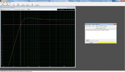

Wenn du die Teile BR verbaust, def. ne andere Abstimmung als im Auto! Wenn du die TSP rausrückst könnte man hier mal Simulieren :)
Free Air Resonance (Fs) 21.9 Hz
Electrical “Q” (Qes) 0.462
Mechanical “Q” (Qms) 6.774
Total Speaker “Q” (Qts) 0.433
Equivalent Compliance (Vas) 5.982 cu ft / 169.29 L
One-Way Linear Excursion (Xmax)* 0.475 in / 12 mm
Reference Efficiency (no) 0.37%
Efficiency (1 W / 1 m)** 87.65 dB SPL
Effective Piston Area (Sd) 105.774 sq in / 0.0682 sq m
DC Resistance (Re) 6.803 Ω
Ok, also mit dem Monarcor SAM 300D +3db bei 40Hz, so wies aussieht nicht deaktivierbar und als überschwingender Hochpass ausgeführt, 2 Stk in je 100L geschlossen:
Macht -3db bei knapp 30Hz, ne Güte von 0,707 (Also Klanglich auch noch sehr gut dabei) und mit 300W erreicht er genau die Hubgrenze ohne den Linearen Bereich zu verlassen.
Isobarikanordnung würden ihm 50 Liter genügen, allerdings zum Preis von Wirkungsgrad und Maximalpegel. (9db laut Simu)
Bassreflex finde ich keine Sinvolle Anwendung mit dem eingebauten EQ vom SAM300D. (Egal ob Überschwingender Hochpass oder "normaler parametrischer EQ", wenn er nicht deaktivierbar ist nicht tauglich). Auch würden die Rohrlängen viel zu lange werden! (100L Bassreflex Isobarik gehen bis 23Hz runter, aber braucht nen Meter langen Port ...)
