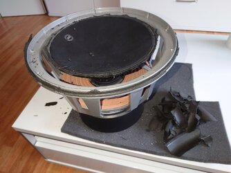

Wollte meinen 13W7 aus dem Ruhestand holen und konnte mit dem Finger ohne jeden Widerstand durch die Sicke stechen...

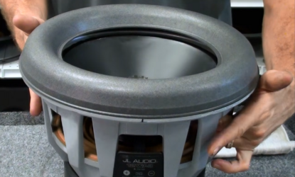

Jetzt sah der Tausch in den Videos so easy aus, dass ich einfach mal 2 Sicken bestellt habe. Aber nach etwas Rumprobieren kann ich mir beim besten Willen nicht vorstellen, dass auch nur die Hälfte der Woofer in den Videos funktioniert hat.

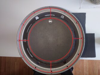

Es wird Kleber aufgetragen und die Membran mit zwei Fingern gegen die Sicke gedrückt (siehe Bild). Ich habe das trocken getestet und höre bei 4 von 5 Versuchen ein Kratzen, weil ich die Membran nicht perfekt gleichmäßig bewegen kann. (Spule ist ok. Mittig eindrücken geht)
Hat das schon mal jemand hier gemacht? Wie habt ihr die Sicke zentriert?
Oder habt ihr Ideen? Könnte man z. B. mit dem 9V-Batterie-Test die Membran gegen die Sicke ausfahren lassen, dann festhalten?
