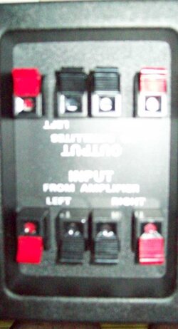

baue mir gerade einen Subwoofer, für den ich mir eine Wiche besorgt habe. Jezt sehe ich, das die Weiche 4OPhm hat und der Bass (kein Doppelschwing.) aber 8Ohm hat. Geht das, oder verreißt es mir den Bass wenn ich mal aufdreh ??
Die Weiche hat für re. und li. getrennte Eingänge, den Bass hab ich jezt +an re.+,und - an li. - .
Gibt es evtl. eine Drossel von 8Ohm-4Ohm ? Ist das Problem evtl gelöst wenn ich eine zweite Leitung-re.an re. und li. an li anscliesse, oder hau ich mir nen kurzen rein weilrechts und links zusammen am Bass hängen??

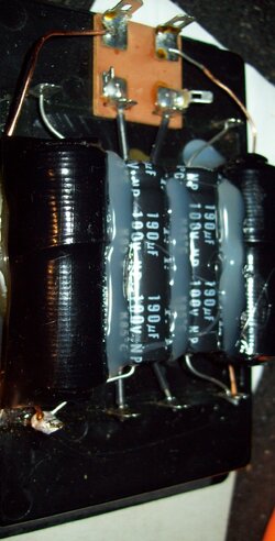

Hallo Andi,
die Weiche trennt dann wo anders.. Ich gehe jetzt mal von einer Passivweiche aus (?)..
Hast du mal ein Bild von der Weiche?
Dann kann man direkt sagen, welche Bauteile gegen welche getauscht werden sollten...
das ist eine 2kanal passiv weiche...so kannst du die erstmal nicht benutzen.
Du kannst aus den verbauten Bauteilen eine neue Weiche löten die für 8 Ohm auf einem Kanal passt.
Also Grundschaltung beibehalten und die eine Spule ablöten und stattdessen eine Reihenschaltung aus den beiden vorhandenen einsetzten. Gleiches bei den Kondensatoren. Das sollte so eigentlich gehen dann hast du die Weiche umgebaut.
Allerdings ist hier die Frage ob die Weiche überhaupt das tut was sie soll... bei dem C kann man vermuten das die Trennfrequenz relativ hoch ist...vermutlich > 150 hz.
Was hast du denn prinzipiell vor zu bauen ? was treibt den Subwoofer an usw.
Grüße Fabian
