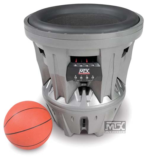

katarakt schrieb:
Ach ihr verrückten fuzzis, ihr seit doch erst mit dem zufrieden :hippi:
Ja...der gute alte Jackhammer...
Da muss man sich das Auto passend zum Sub holen und nicht den Sub passend zum Auto... :hammer:
Mehr Show geht einfach nicht...
