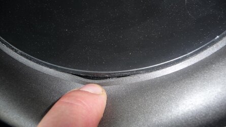

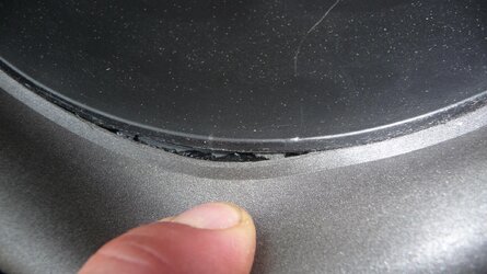

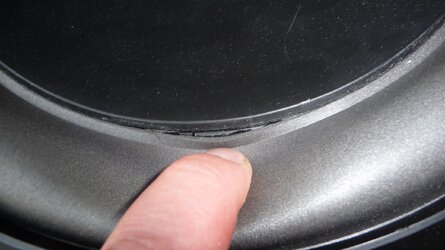

Hallo Leute müsste heute leider feststellen das bei meinem JL 12W6 an einer Stelle ( ca 4 cm) sich die Sicke von der Membrane gelöst hat. Wer kann mir hier einen
Tipp geben mit welchem Kleber ich die betroffene Stelle wieder kleben kann.
Gruß Frank

Moin. Das sollte man mit Sikaflex wieder hinbekommen.
So etwas ähnliches hatte ich erst vor kurzem .
Von oben die betroffene stelle gut abkleben mit kreppband und dann von unten schön mit Sikaflex die Masse reindrücken und dann verteilen.
Das zeug bleibt Zähelastisch. Diesen Tip habe ich aus der Dragszene erhalten dort wird soetwas immer mit Sikaflex geklebt.
Lg bassmann
Pattex Extreme ist auch elastisch und klebt sehr gut.
Liest sich auf jeden fall auch gut das Pattex muss ich mir mal merken.
Lg bassmann
Die Memebrane ist aus Polipropylen, deswegen kann man den nicht mit herkömlichen Zeugs flicken.
So Sicke ist geklebt mit Pattex Kraftkleber und hält super :) 10 Min antrocknen lassen ... zusammengedrückt und jetzt kriegt man das nicht mehr auseinander...
