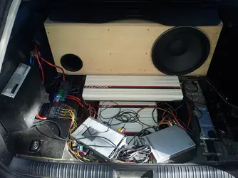

Ich möchte mir gerne ein neues Gehäuse bauen, nun wollte ich mal eine Frage zwecks der Position des Woofers in den Raum werfen.
Und zwar handelt es sich darum das ich in meinem Kombi das Gehäuse gerne so Planen würde das ich den Woofer Quasi sehe... Also Quasi ein Keil Gehäuse das ich auf den Rücken werfe... :)
Macht sich das klanglich in irgendeiner Form bemerkbar? Also ich gehe mal davon aus, nur ist die Frage ob es in´s negative geht.
Und dann noch wo ich wenn ich es mache, am besten den Port raus schauen lasse?

Kann ich bestätigen. Woofer nach hinten Richtung Rückbank.
Habs nach mehreren anderen Versuchen auch so gemacht und war vom Pegel als auch vom Klang überzeugt.
So:
Carsten
Okay, habe mich auch wieder dazu entschieden... So spielereien sind vielleicht optisch ganz schön aber schränken auf der anderen Seite auch wieder ein...
