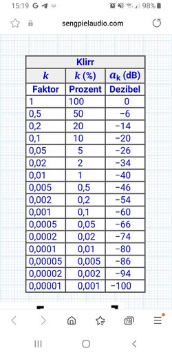

Diese Seite ist leider auch widersprüchlich.
Ganz oben wird von der Dämpfung in Klirrfaktor [%] umgerechnet.
Weiter unten gibt es dann die Tabelle, in der man gut den Unterschied zwischen Faktor und Prozent sieht.

Ich vermute, dass die Begrifflichkeit im Sprachgebrauch nicht sauber genutzt wird.
Üblich sind die Angaben in der mittleren und rechten Spalte
Das war auch meine Vermutung.
Elektronik wir mit der mittleren Spalte und Lautsprecher sowohl mit der mittleren als auch der rechten Spalte angegeben.
Der Faktor dürfte wohl nie in Gebrauch sein.

Irgendwie verstehe ich die Frage nicht richtig, glaube ich.
Klirrfaktor ist ja an sich eine dimensionlose Zahl, definiert durch das Verhältnis zwischen der Gesamtspannung des Signals und der Differenz zwischen dem was ich haben will und was ich nicht haben will. Faktor 1 bedeutet meine Grundschwingung ist 0V, Faktor 0 bedeutet die Summe aller Oberschwingungen ist 0V.
Wie man den Faktor dann ausdrückt ist ja egal, ob in Prozent oder dB.
In Frage stellen könnte man ob "Klirr" - ohne Faktor - nicht eigentlich die Summe der Oberschwingungen bezeichnen sollte...ist es das was du meinst?
Wenn der Klirr gegenüber dem Grundsignal um 40dB gedämpft ist, beträgt der Klirr 1% vom Grundsignal oder der Klirr ist um den Faktor 0,01 kleiner als das Grundsignal.
