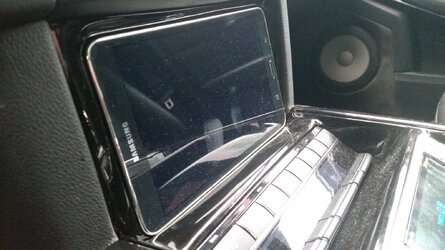

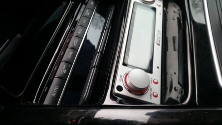

Ich weiß gar nicht, ob bzw. wie gut mein Einbaubericht zu meinem 212er hier im Forum gepflegt ist aber in meiner Signatur müsste stehen, was ich verbaut hab.
Vorteil: Die Reservereradmulde ist riesig! Meine beiden 10" Peerless werkeln in etwas mehr als 50 Liter GG und für LiFePo, DSP und großen Verstärkern war auch noch Platz :-D

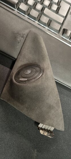

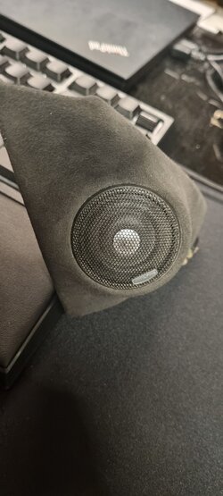

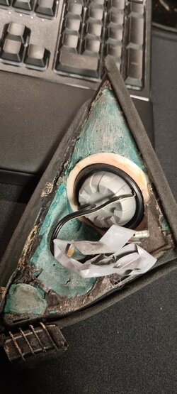

Soiegeldreieck ist kein Thema, habe ich sogar noch da liegen von meinem w212 damals

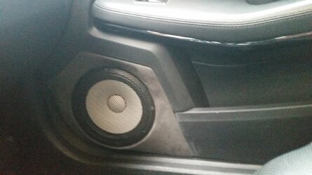

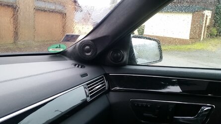

Hier dann mit gz Bestückung

Hab meist damals das Micro Precision Serie 3 System aktiv im W212 / W218 verbaut. Geht verdammt gut in den Türen.
Was ist ein AGT?
Micro Precision 3 könnte was sein was mich interessiert.
Tür dann über Adapter Ring? Genietet und dann den Lautsprecher in Ring geschraubt? Und, passt der HT in den Originaleinbauplatz?
