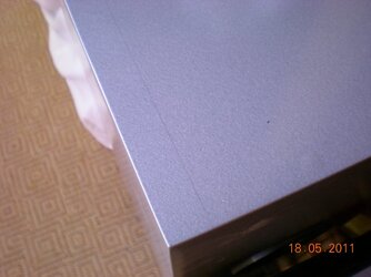

habe was ganz schreckliches entdeckt: meine aktuell ausrangiertes Alcone Pascal XT-Rear-System weist unzulänglichkeiten im lack auf.
Die auf Stoß zusammen geleimten MDF-Teile treten nun unter dem Lack hervor.
Ich habe damals alles popo-glatt geschliffen und x-fach lackiert. ich glaube, eine grundierung ist nicht drauf und klarlack auch nicht.
dass MDF arbeitet, ist mir klar, nur so krass? ich meine durch die sicken kommt evtl. luftfeuchte rein (GG), aber dass sich das so auswirkt? oder reicht purer lack nicht aus, sodass luftfeuchte von außen eindringt?

mdf saugt an den kanten ja immer den lack auf, da muß man teilweise 4-5x drüber bis er sicht und zu ist, zumindest meine erfahrung. je nach verwendetem lack ist er auch erst nach 1-2 wochen absolut end fest.

das ist mir klar, dass MDF wie blöde saugt. desshalb sind auf den boxen locker 5-10 schichten lack, dazwischen immer nochmal geschliffen. jetzt, nach gut und gerne 6 jahren, kamen die stöße hervor.
finde ich ziemlich krass....
wenn die boxen BR wären, könnte man ja sagen, dass luftfeuchte von innen arbeitet... aber die boxen sind allsamt geschlossen.

nach 5 oder 6 Jahren kann es sein das Lack oder Spritzspachtel etwas "einfällt"
unterschiedliche schrupfung in längsrichtung zur dicke
auch wenn es "nur" MDF ist, so ist das halt DER unterschied
von der dicke wegen trocknung etwas mehr geschrupft und schon isses passiert
das das teilweise viele jahre dauert ... klar

auf gehrung habe ich in letzter zeit fast alles gemacht. bin nur noch nicht zum lacken gekommen. und nun entdeckte ich eben an meinen alten lautsprechern, dass bei denen die stöße hervor treten. sind vll nur 1-2 zehntel, aber man sieht es.

immer auf gehrung oder mit sperrgrund lackieren -
zweimal sperren, grundieren, füllern, farbe, klarlack- bisher noch nie probleme

kleiner tip fürs nächste mal: einfach ne ganz dünne schicht spachtel(aber kein gfk spachtel;)) über das gehäuse ziehen. dann passiert das auch nicht

Ich nehm da den Feinspachtel ausm Autobedarf!
Ich hab auchmal Tapezierspachtel genommen, aber das hielt auch nicht so...

Liegts am Lack oder geht die Leimfuge auf?
Ich verklebe meine MDF Sachen eigentlich nur noch mit nem Polyurethan Klebstoff (1K), so ne Art Montagekleber. Und gut gespannt und trocknen lassen, gerne auch mal 2 Tage. Sehe an meinen Gehäusen von 2009 absolut nichts, die Ecken wurden sogar noch nachträglich gerundet und die Verbindung (wenn mans genau nimmt) durch das Abfräsen geschwächt.
Sperrgrund kam auch noch drauf, von Hesse Lignal. Natürlich an den Schnittkannten und Fräßstellen mehrmals drüber streichen!
Da rührt sich nix mehr! :thumbsup:
