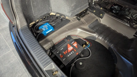

Ich hab was ähnliches Grade gebaut, kein LTO, sondern eine fertige china-lifepo4 Batterie in Verbindung mit einem 50A Victron Ladebooster und Smart Shunt direkt an der Batterie.
So trenne ich die Anlage von der Starterbatterie ab und die Lima wird etwas geschont.
Im Ladebooster kannst du genau einstellen, wie was geladen werden soll und in welchen zuständen. Auch kann der Victron mit intelligenten Lichtmaschinen umgehen.

Der Ladebooster ist quasi das Trennrelais, der trennt während des Startvorganges und lädt auch erst, wenn die Starterbatterie voll genug ist. Lässt sich aber frei konfigurieren und überwachen. Nachteil: es gehen "nur" 16^2 rein, was bei 50A Ladestrom und kürzer Distanz auch okay ist.
