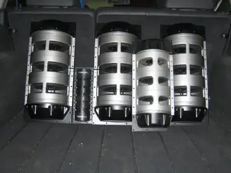

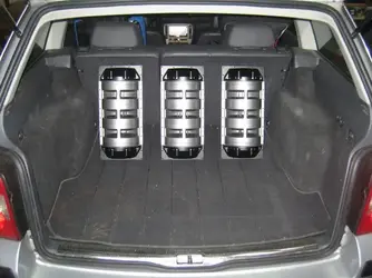

Jep, macht nen schlanken Fuss der 700ér. Bei Peter im Bus werkelt er ja schon länger, und ich bin mit den Kinderwagen jetzt auch durch.....der Kofferraum ist wieder meiner :bang:
[attachment=1:1ugj0rid]IMG_4561.JPG[/attachment:1ugj0rid]
Und hier die ganze Familie: High-LAT, Mid-LAT und Sub-LAT.

Gruß Frank

Gibt nichts was Du nicht ausprobiert hast, finde ich echt cool! Die drei grossen im Kofferaum sind die 700er und die 250er sind Winzlinge die keinen richtigen Bass schaffen, oder sehe ich das falsch ?
Ne das siehst du genau richtig.
