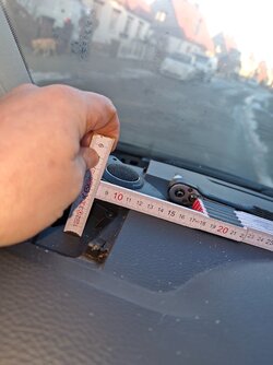

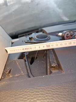

Hab wie bekannt ist , einen T5 Multivan und möchte vorne im Original Platz gerne einen HT und MT Kombi unterbringen.

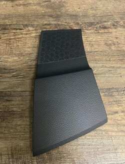

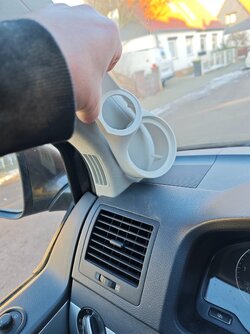

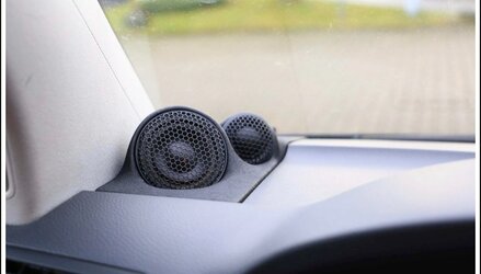

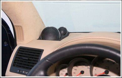

Optik hätte ich gerne so wie im Bild 1-3.

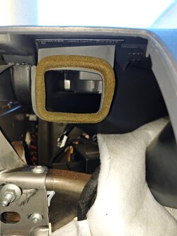

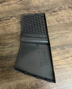

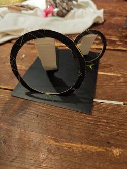

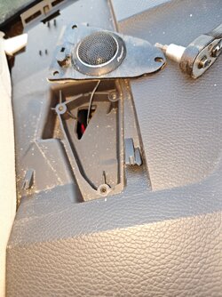

Bild 4 u. 5 ist der zu Stand der Original Abdeckung. Habe mir eine Papier Schablone gebaut um Grob die Richtung und Anordnung zu bestimmen. Soweit so gut .
Meine Frage wäre nun da ich die Originale Halterung/Abdeckung nutzen möchte sollte ich Sie direkt als Untergrund Laminieren oder eine Art Rahmen bauen und in daran befestigen?? Hoffe man Versteht es . Ich möchte das ich Quasi die Abdeckung in den Originalen plätzen wie die alte Abdeckung festclipst.

Also ich würde die originale Abdeckung aufschneiden, Ringe drucken und Ausrichten, dann eben die Formgebung.
Aber bei einem Mitteltöner würde ich nicht nur einclipsen, wenns geht immer noch irgendwo schrauben, sonst macht der kaum Pegel
Wenn du die Abdeckung festclipsen willst (gehe vom T5 aus), dann laminierst du direkt drauf.
Welche LS sollen es denn werden?
Hey, bitte bau das so nicht, mit ein wenig arbeit bekommt man da flach gegen die Scheibe quasi jeden (12MU eher nicht) unter und hat dann richtig Spaß....Hochtöner in die A-Säule und du hast für vergleichsweise wenig Arbeit eine Top Ausgangssituation.
Das was auf den Bildern zu sehen ist funktioniert nicht so gut das es die Arbeit wert ist.
OK , hab jetzt noch Mal in einem anderem Forum einen Vergrabenen Beitrag gefunden. Da hat sich mit der Zeit rauskristallisiert, das es wohl Klangtechnisch nicht "die" Lösung ist.
Da war der Kompetente Herr ( Gott hab Ihn seelig) nach mehreren Versuchen auch darauf gekommen das es das beste im Bus ist an den A-Säulen ( mindestens die HT) . Hab jetzt 2 Möglichkeiten 1. den HT erstmal mit einer Halterung (vielleicht die Originale Hersteller) an die A-Säulen zu schrauben und den MT würde ich unter die originalen Abdeckungen machen . Mit einem Dom aus Ringen bis er Oberkante AB ist ( abzüglich des Hubs der Membran). Die ganze Abdeckung großflächig aufschneiden und mit Akustikstoff beziehen.
Oder 2. Variante meine neu erworbenen China HT/ MT Halter in die A Säule versuchen/ machen lassen ein zu Arbeiten .
MT ins Arma. Den musst du auch nicht hoch holen.
HT an die Säule. Zur Not ne abgeflachte Kugel drucken, die du einfach halb reinversenkst?
So wie du das in der Blende geplant hattest, hätte ich das eh komplett als ein Druckteil gemacht ohne spachtel etc. Aber die Lösung ist wie der Kollege ohne Namen von der Manufaktur geschrieben hat, akustisch sicherlich nix.
Du hast da so viel Platz, warum nur 2,5"? Na das ist ja ärgerlich.
#edit
sehe gerade ist eine Kalotte. Puh, na da bin ich ja mal gespannt. Da müssen die Türen schon gut bis 600Hz spielen.
Die DLS Kalotte würde ich nicht nehmen, da diese nicht tief getrennt werden kann.
Hier wäre ein 3-4" Konus Treiber sinnvoller.
Und flach ins A Brett bauen, nicht so, wie auf den Bildern
