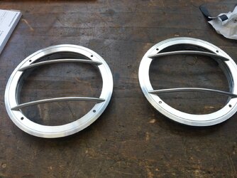

Du kannst dir ja was fräsen lassen,wird aber nicht ganz günstig.
Oder (Hexagon)Gitter selber pressen...
Oder paar querstreben von A130 zu A130. Also von Schraubloch zu Schraubloch
Naja sind ja jetzt ziemlich groß und ausgefallen. Um die 400 Euro
Schicke Teile sind es allemal! Preis ist happig... aber dafür ein Unikat. Ich würde eher ein schlichteres Design wählen. Werde den guten Dennis da mal. wenns soweit ist drauf anhauen.
Naja Sonderwünsche und Qualität kosten halten.
Und was mir echt gut gefällt , der Dennis kann die Ideen die man hat schnell und gut umsetzten.
Und sogar noch verfeinern.

Wie würdest du sowas finden? :)
optisch: das Schnitzel muß dem Gast schmecken und nicht dem Koch.;)
Technisch: der Öffnungsfaktor sollte bei min 70% liegen, sonst baut man einen akustischen Tiefpass. Siehe meinen Download "Hinter Gittern".
