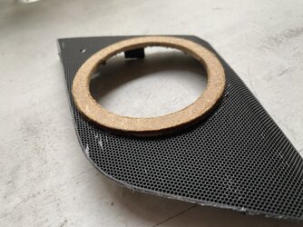

Ich bau grad meine originalen Gitter um und muss die angedeuteten Löcher verschließen .
Bei den kleinen Gittern welche ich im A-Brett habe ging das super mit Sekundenkleber und Granulat.
Bei den großen jetzt ist das bissl viel was ich da brauche . Hat jemand ne Idee wie ich die kack Sacklöcher gescheit zubekomme ? Hab es mit Spachtel probiert aber da drückst die Luft in den Löchern ja beim darüber streichen meistens immer Hoch und die Löcher stehen teilweise offen , iwie kacke so … 2K Harz will ich vermeiden weil der kacke zum Schleifen ist

unten links die Ecke - ist die nicht schon mit Harz und microballons gefüllt? das wäre mein Mittel der Wahl. Lässt sich eigentlich ziemlich gut schleifen. Mitm Pinsel aufgetragen füllen sich die löcher von selbst und das levelt sich je nach Konsistenz fast schon von selbst.
#edit
achso, das ist der Sekundenkleber mit granulat.
Ne das waren tatsächlich microballs. Das funzt aber leider net da der Sekundenkleber einfach daran abperlt …. Das Granulat saugt halt gleich auf : )

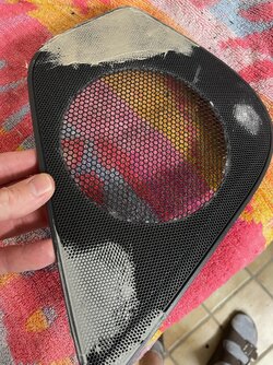

Also den Glasfaser und Aluspachtel konnte ich eben wieder abziehen . Das Zeug hebt da net richtig drauf . Denke ich fahr morgen mal in den RC Shop und besorg dann wohl doch nen Haufen Filler + Sekundenkleber ; )
Holzleim und Frässtaub?
Das lässt sich da sicher gut rein drücken.

Weiß nicht ob es funktioniert, aber ich wäre es mit Spritzspachtel? Der ist ja flüssiger und läuft dann vielleicht rein.
Oder könnte man das nicht im 3d Druck anfertigen?
Erst anschleifen, dann Feinspachtel
Mit Faserspachtel wird das in den Löchern logischerweise nix
So hatte ich das auch gemacht. Hält (außer man hebelt, dann bricht es 🤦‍♂️)
Billiger feinspachtel.
Ich versuch mal mein Glück mit Feinspachtel, glaube aber nicht das es funzt. Ich schleif ja alles wieder runter so das nur die Löcher mit Spachtel befüllt sind. Alternativ kommt dann eben das Granulat mit Sekundenkleber zum Einsatz, danke euch : )
