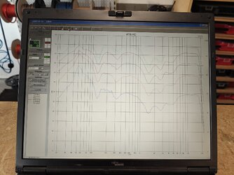

Die EQ-Kurve der originalen Headunit ist nicht fix, sondern ändert sich in Abhängigkeit von der Lautstärke.
Anbei zwei Messungen aus einer MIB3 Headunit als Musterbeispiel, ein Mal mit geringer Lautstärke (Bassanhebung), mittlere Lautstärke und ein Mal mit hoher Lautstärke (Bassabsenkung):

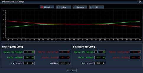

Welche DSP-Hersteller unterstützen eine entsprechende lautstärkeabhängige Input Equalizing Funktion???
Ich fang mal an, weil ich es (nur da sicher) weiß:
- MOSCONI
