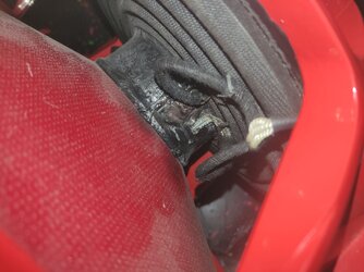

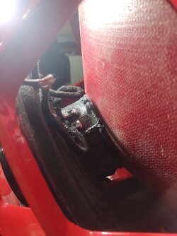

Leider sieht man die Stelle nicht richtig die ich löten muss.
Ich habe mir gedacht ich entferne den alten kleber mechanisch mit einer Draht Bürste auf einem Drehmel

Das sieht irgendwie dunkel aus, als wäre da Hitze im Spiel gewesen.
Sicher, dass da nicht noch mehr im Argen ist?
Versuchen kannst du es aber auf jeden Fall. 👍🏻
Viele Grüße Micha :beer:
Ja Hitze war im Spiel,
Wir haben Musik gehört, und dann sind wortwörtlich die Funken geflogen,
Aktuell gehen wir von einer kalten Lötstelle bzw. Gebrochene Litze aus.

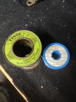

Hab jetzt die beiden Rollen gefunden, eins weiß ich, die sind alt.
Blaue Rolle: SN 60 Pb 38 heißt 38% Gewichtsprozent Blei. Nimm im Zweifel das. Ca. 210-220°C
PS: Der Tinol (grüne Rolle) nimmt sich nix. Ich würde den dünneren für dein Vorhaben nutzen.
nimm das Blaue und externes Flussmittel dazu. Wenn im Kern mal eins drin war, ist es sicher eingetrocknet

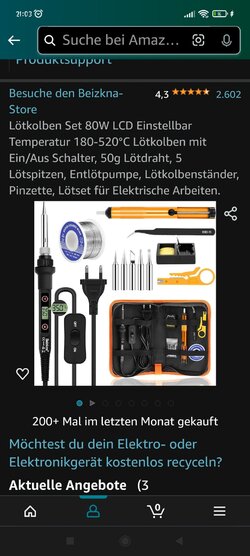

Lötkolben nutze ich diesen hier.
Wenn die 80W stimmen, dann passt das schon.

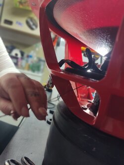

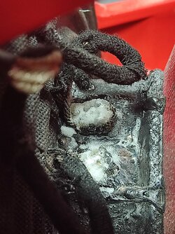

Vielen lieben Dank für all die Tips,es hat geklappt.
Der Subwoofer ist wieder voll im Einsatz.
Leider habe ich vergessen Bilder zu machen.
Wir haben danach noch die Lötung mit Schweißnaht aus der Flasche gesichert.
Und die Litzen neu vernäht.
