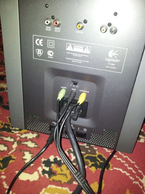

Mein Problem ist, dass die Anschlüsse bei dem System sehr verwirrend sind.

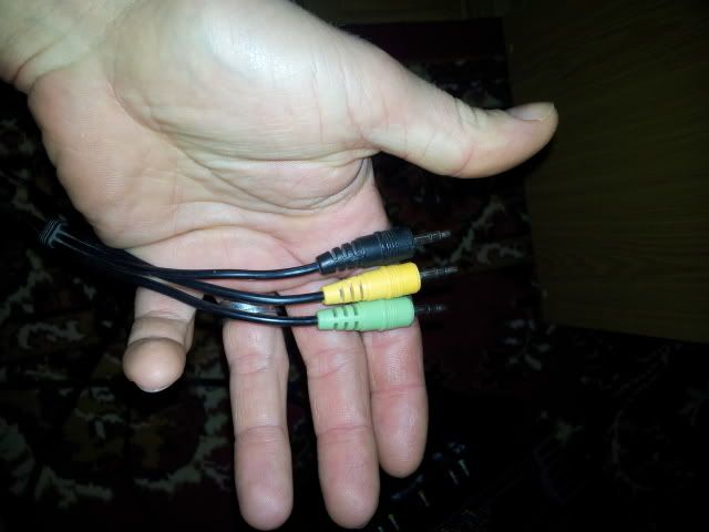

Das System wird normalerweise über drei Klinkenstecker an den PC angeschlossen. Die Sateliten werden direkt an den Sub mit Cinch(!) Kabeln gesteckt.
Meine Frage jetzt: Sind die Sateliten aktiv? Oder wird das ganz normale High-Level-Signal über die Cinchkabel übertragen?
Hat irgendjemand eine Sinnvolle Idee, wie man das Teil an den Receiver hängt? Es sollen drei Quellen dran, die alle über das Signal gesteuert werden sollen.
Hier nochmal ein paar Bilder von den Anschlüssen:
Danke schonmal :beer:
PC gibt die Signale für 5.1 analog über die 3 Klinken raus. Die kommen in den Sub werden dort vom 6-Kanal-AMP verstärkt und gehen an die Satelliten+Sub. Cinch wird quasi als standard DAU-Stecker verwendet, aber das müsste normal n stinknormales LS Kabel sein.
Die Steuerung ist glaube ich über den D-Sub Stecker angeschloßen, oder?
Also zu 100% weiß ich das nun nicht, aber wie sollte man sonst an der Fernbedienung die Lautstärke regeln? Bzw. die gehen auch gut laut, das packt ne reine Soundkarte wohl eher nicht. Und die Watt-Angabe wäre ja sonst auch ziemlicher beschi*...
Also um das nun einfach so mit einem AV-Receiver zu erweitern, würde ich einen nehmen, der nen 6PreChannel Eingang hat (oder digi, falls verfügbar). Dann Adapter bauen von LS-Kabel auf CinchBuchse (oder gleich die Stecker abschneiden und direkt rein). Beim Sub müsste man nun n Kabel zamlöten, dass nur der Sub-Out vom Receiver an die Klinke vom Logitech-Sub ankommt (also das Center nicht angeschloßen wird).
