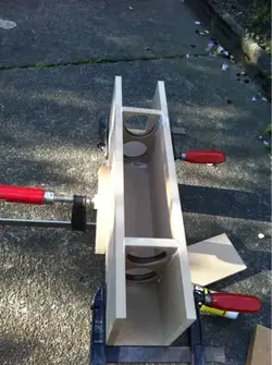

edit: hab heute mal testweise den Center LS angefangen :)

Bilder mach ich wenn ich sie fertig habe. Vom Gerüst des Centers ist auf der ersten Seite in Bild zu sehen.
