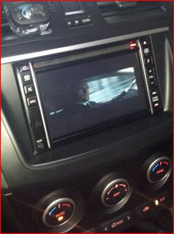

Hallo
Ich wollte mal nachfragen ob es hier im Forum jemanden gibt der bei einem Mazda 3 Bj2012 mit Serienmaßigen integrierten TomTom Navi schonmal eine Soundsystem über einen HiLo adapter eingebaut oder Gehört hat, und mir sagen kann wie die Qualität der Musik ist.
Mir ist klar dass das Orginal Radio nicht an eins von Alpine etc rankommt, aber mir gefällt das Navi und da ich kein Highend sound brauche, würde mir das eigtentlich reichen, wenns denn was gutes rauszuholen ist.
Kurz zum vorhaben: 16er FS z.b. Hertz esk, Kleine 4kanal amp fürs FS und Subwoofer gebrückt an kanal 3+4 in Reserveradmulde 20cm oder25 cm Durchmesser.
Soll nicht zu sehen sein, aber auch gut klingen.
Hoffe mir kann jemand was dazu sagen.
M.f.G.
Robert

Es wurden schon etliche Fahrzeuge so umgerüstet!
Mit einem vernünftigen Hi-Low Wandler solltest du ein gutes Signal für deine Endstufe bekommen!
Alternativ gibt es auch Endstufen mit High-Power Eingang!
