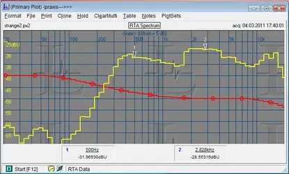

habe ein merkwürdiges Problem und zwar hab ich zu testzwecken meinen omnes bb2.01 direkt am amp fullrange laufen lassen.
das geäuse war ausserhalb des fahrezeuges.
[attachment=0:1k2y2f1n]strange.JPG[/attachment:1k2y2f1n]
es geht mir um den peek bei 2khz.
woran könnte das liegen?
gehäuse problem?
(läuft in 150ml gfk gehäuse.)
mfg,
konga

Vermutlich hat die Schallwand einen Durchmesser im Bereich 8 bis 10 cm...

Die von Martin genannte Dimension könnte da bei einer annähernd runden Schallwand und mittiger Chassisposition ganz gut passen. Damit gäbe es einen breiten Peak in der Gegend um 3kHz, einen Dip bei ~6kHz, einen Peak bei ~9kHz....davon ausgehend, dass dein Konstrukt nicht ganz symmetrisch ist und von den Maßen 8-10cm etwas abweicht...kommt das hin.
Wobei der Peak bei 9kHz schon nicht mehr "zu sehen" sein könnte, weil der BB da schon zu stark bündelt.
Das hier sind aber imho hauptsächlich die Effekte der Gehäusekanten, weniger der Bafflestep. Der sollte schon deutlich früher und "sanfter" einsetzen...der könnte für die recht steile Flanke von 20dB/8ve und den kleinen Buckel ab ~300Hz aufwärts verantwortlich sein. ;)
Mach einfach mal eine Messung in einer großen Schallwand. :thumbsup:

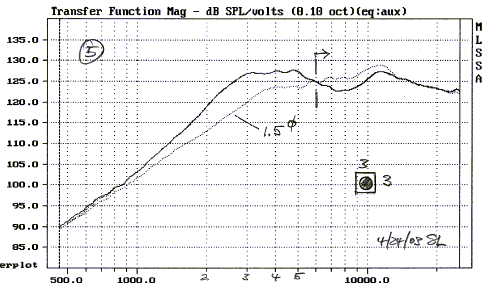

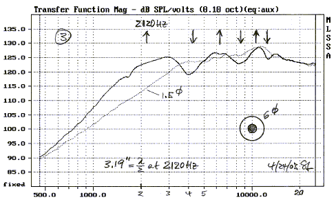

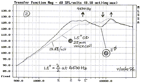

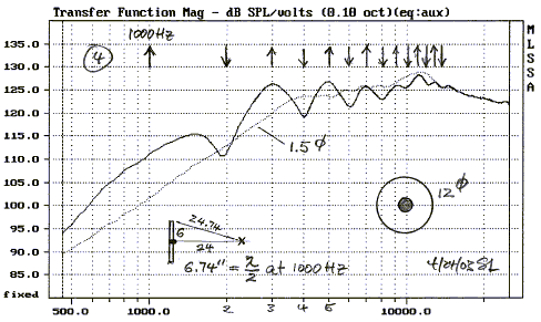

Hier Messungen von HTs in verschiedenen Schallwänden:
Man sieht im ersten Diagramm schön, dass die Flanke immer steiler wird, in einem Peak resultiert, danach gibt's weitere Peaks und Dips. Je größer die Schallwand, desto mehr Sauereien.
3" Schallwand (rund), Chassis mittig:
6" Schallwand (rund), Chassis mittig:
12" Schallwand (rund), Chassis mittig:
3"*3", eckig, Chassis mittig:
6"*6", eckig, Chassis mittig:
Es ist also nicht so, dass der Anstieg bei eckigen Schallwänden "sanft", bei runden Schallwänden "unsanft" erfolgt.
