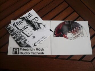

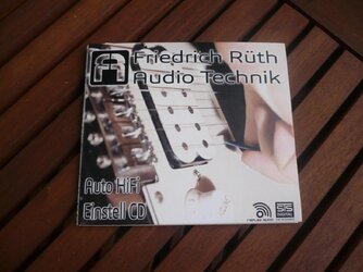

Bin durch Zufall auf diese CD durch einen Bekannten aufmerksam geworden, von der ich echt begeistert bin. Damit kann man seine Anlage, auch ohne Einmessen, ganz toll einstellen. Für mich besonders interessant, da es in meiner Ecke niemanden gibt, der einmisst.
Die CD gibt es für 20 Euro bei Replay Audio, denke ist das Geld wert.

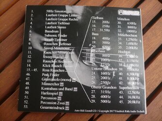

Zum Schluss noch ein Auszug aus den 7. Testtracks, welche klanglich richtig klasse sind.
