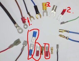

[attachment=0:yyxx4yet]Kabelschuh_verschiedene_commons.jpg[/attachment:yyxx4yet]

Also da wären die von mir ohne Nummer umkreisten Kabelschuhe.
Die haben wir auf der Arbeit und die Verwende ich mit einer passenden Crimpzange von Würth.
Die Farben stehen meist für den Querschnitt, wobei es Größen von bis sind. Quasi 1,5 -2,5mm² sind die mit der blauen Quetschisolierung. Rot ist kleiner und Gelb ist 4mm².
Dazu gibt es auch Verbinder. Also gerade durch oder als Y- und sogar X-Verbinder oder oder oder.
Die Flachstecker kann man auch auf so manchen Sicherungshalter machen.
Ich google mal die Zange. Kostet aber ein paar Euro. Gibt es sicherlich günstiger. Bisher ein wunderbares Crimpergebnis.
3. Auf dem Bilder ist für 4mm² und lässt sich ebenfalls Crimpen

psyhead schrieb:
Also da wären die von mir ohne Nummer umkreisten Kabelschuhe. Die haben wir auf der Arbeit und die Verwende ich mit einer passenden Crimpzange von Würth.
Kannst Du bitte mal schauen, von welchem Hersteller die Kabelschuhe sind, und wie die Produktbezeichnung lautet? Wenn Du die auf der Arbeit verwendest, wird das sicherlich ein empfehlenswerter Hersteller sein.

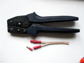

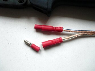

Da ich gerade eh ein paar Fotos gemacht habe, hier mal eins von meiner Crimpzange und den unterschiedlichen Crimpungen, die ich meinte.
Die verschiedenen Crimpungen erkennt man, oder? Die untere Rundsteckhülse hab ich mit ner Würth gecrimpt.
In der oberen steckt der Rundstecker schon drin.
Und wer Mama und wer Papa ist, ist so auch schnell klar, oder? ;)
Hier noch ein Link zu meiner Zange:
http://eshop.hoffmann-group.com/icon/ca ... 729710.pdf
Ich hab die übrigens für nen Appel und ein Ei mal auf dem Flohmarkt gekauft, bei uns ist immer ein so ein Werkzeugheini, der neues Werkzeug verschleudert.
Ich hab da meine ich nur 20€ oder so für bezahlt.
Da kriegt man normalerweise nur die billigen Klapperdinger bei eBay für...

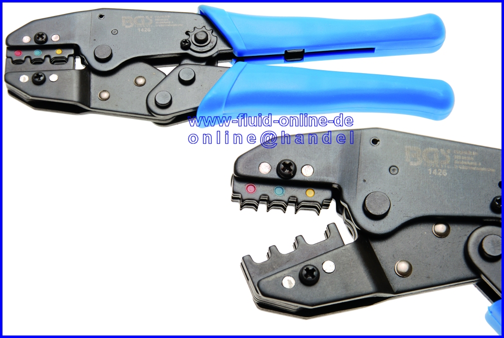

Hier eine normale und wahrscheinlich Günstige Zange:
Ich habe so eine ähnliche.
Kann man total vergessen! JEDER Kabelschuh muss prinzipiell mit dem nächst bis übernächst kleinstem gepresst werden. Da gibts dann bei mittleren oder kleinen Kabelschuhen schon 90%ig Probleme, weil sie einfach nicht halten.
Also das Feeling kommt schon der Schraubstock-methode ähnlich: Irgendwie pressen, hauptsache es hält :ugly:
Das Problem mit dem nicht halten kommt aber eher von den Schuhen selber als von der Zange.
So ne billige Zange hab ich auch schon in den Fingern gehabt, über die Verarbeitung und Haptik brauch ich wohl nichts zu sagen, aber die Pressbacken sind schon i.O.
Wenn du diese Baumarkt Crimpstecker nimmst hast du auch mit der besten Crimpzange solche Probleme!
Da ist innen das (verzinnte) Kupferblech so dünn, das da quasi nichts zu crimpen ist...
