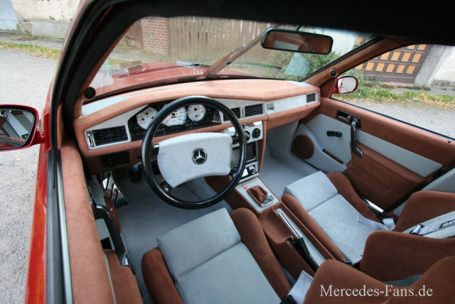

Der: http://www.wolfcarhifi.de/?page_id=1012
ist ja so viel anders auch nicht. Warum sollte ein Fußraumsub da nicht gehen. Evtl. geht ja auch ein Einbau wie dieser
So könnte ein Woofer in der Tür aussehen
