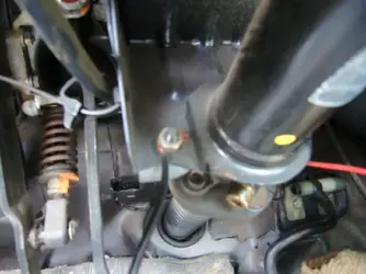

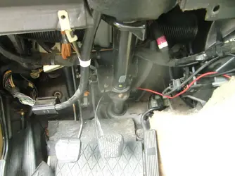

hab bei mir mal nachgeschaut...... das einzige was ich entdeckt hab ist...
... ein schwarzer draht... ist an der lenksäule (keine
ahnung das teil genau heisst) befestigt......
..denk mal nicht, dass dies der draht vom zündschloss ist...

Der schwarze Draht ist aler nicht Orjinol ...
Wollt ich auch grad sagen, denke kaum, dass das Mercedes Standart so ist...

Also der schwarze Draht da ist so nicht normal. Da wurde für irgendetwas Masse gelegt. Ab damit.

Wo bei dir das Dauerplus herkommt kann ich dir nicht sagen, müsstest du mal nachforschen ob das nicht auch so hingeschustert wurde wie das Massekabel an der Lenksäule.
