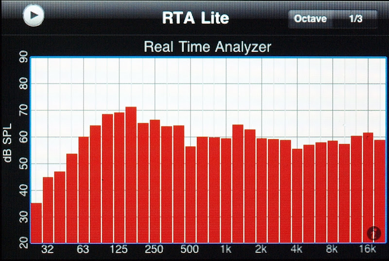

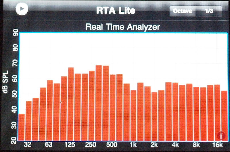

gerade habe ich mal ( nur zum Spass :D ) mit meinem Touch ( 2.Gen. ) einem normalen Motorola Headset und der kostenlosen Version des Mess-Apps RTA einen quasi kostenlosesn Meßaufbau in meinen Wagen gemacht.
Erstes Bild ist die linke Seite, zweites die rechte Seite.
Das "Mikro" habe ich ruhig vor meine Nase in Augenhöhe gehalten.
Rosa-Rauschen kam von einer alten Stereoplay Test-CD.
Die Screenshots vom Touch habe ich mit ner DSLR gemacht.
Die Vollversion des Apps bietet da natürlich mehr Komfort, aber zum grundsätzlichen Funktionstest hat die Lite-Version erstmal gereicht.
Erzählt mal - wie "schlecht" ist denn der Frequenzgang, mmhh ?! :ugly:
Ich hab da keine große Erfahrung mit dem Aufbau eines FQ-Ganges, bzw. damit wie er "gut" sein soll ?!
Der Thread sollte einfach mal den Anstoß geben das mit dem "Kolo-Messen" mal selber zu probieren.
Viel Spaß !
Gruß Thomas

Ich würde die Messung nur als groben Anhalt nehmen. Bitte fang jetzt nicht an, Deine Anlage nach dem RTA einzustellen :)

Was bringt einem die Messung dann? Richtig... nichts ;)
mich würde interessieren, wie eine messung mit einem ordentlichen messsystem aussieht, vielleicht lässt sich nach ein paar verschiedenen messungen eine korekkturkurve erstellen, so dass deine messung besser zu interpretieren sind.

Der Sub läuft nicht
Das war mir klar, dass das kommt... :effe: :beer:
( Das war übrigens das einzige, an dem ich nach dem "Messen" gedreht habe...und nach dem Hörtest wieder zurückgedreht habe...soviel zum Thema "Messen"... :stupid: :keks: )

Ein Headset oder ein Spreckmikrofon hat nunmal gänzlich andere Eigenschaften. Es ist weder omnidirektional, weil man dann mehr Nebengeräusche als gewollt hätte, noch wird es linear sein (der Abfall im Bass ist wahrscheinlich auch eine Nebengeräuschunterdrückung).

das klingt einleuchtend - allerdings so das Proggi ja "theoretisch" auf diese Eigenheiten der einzelnen Micros/Headsets eingehen und eben "trotzdem" halbwegs korrekt messen ?!
Ich werde einfach mal die Vollversion testen. ist ja nicht so teuer. Die hat eine spezielle Kalibrierungsroutine drin - mal gucken was da dann "anders" ist....

Solange das "Mikro" keine Kugelcharakteristik hat, kannst du kalibrieren was du willst - die Messergebnisse werden nicht stimmen (ausser bei Nahfeldmessungen). Falsch Messen ist definitiv schlimmer als gar nicht messen. Von daher würde ich nicht zu viel Aufwand und Kosten in dieses "Spielzeug" setzen.
