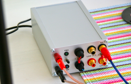

ich habe den Audio-Analyser von M. Borowski aus BS.
Soundkarte, Mic-Vorverstärker, Verstärker.... alles in einem Gerät. Dann Arta und man kann eigentlich alles Messen.
Analyzer
Was kostet das Set und wo kann man es bekommen?

Der Link zu der Messbox von fbruechert würde mich auch interessieren!
