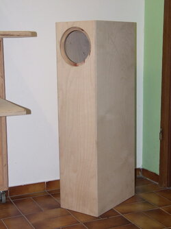

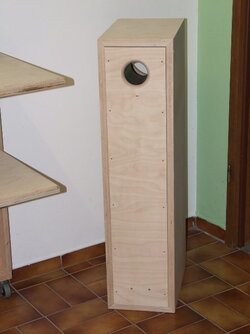

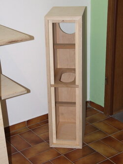

Find die Geschichte auch sehr Interessant, hab auch das Gleiche Setup Serie 7 TMT allerdings Serie 1 und den 2904 und hab schonmal überlegt sie fürs Wohnzimmer zu verwenden aber nie etwas gefunden.
Nur wo kommt bei dem Gehäuse der HT hin??
http://klangfuzzis.de/download/file.php?id=17114&mode=view
Oben drauf wie bei Swans oder unten drunter?
