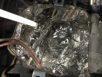

Reicht es den Bereich wie hier nur mit Alubutyl zu schließen? Oder sollte da noch OCA oder Muhwolle rein

Sehr sehr wichtig ist nicht nur das richtige Volumen sondern auch die Form. Das wird viel zu oft einfach missachtet. Es wird auf gedei und verderb etwas hingebaut. Sehr wichtig ist die Aerodynamik intern , das es kein sich zur seite ausbreitendes Schlauchförmiges, flaches Gehäuse ist und das das Reflexrohr das Chassis nicht direkt "sieht".
Der Austrittspunkt vom BR Rohr ist ebenfalls trivial. Im Idealfall wird dieser Messtechnisch ermittelt, ebenso die Abstimmung des BR Rohres.

lieber bitte kein Gehäuse also so ein "irgendwie" Konstrukt. Ruck zuck baust Du Dir undefiniertes, irgendwie Ventiliertes Volumen unter das Chassis. Das macht Dir ganz schnell viel kaputt
Meine Empehlung allgemein, Impedanzgang messen. Erst das Chassis außerhalb Free Air , FEST einspannen , dann im Einbauplatz.
Es sollten keine Macken entstehen im Eingebauten Zustand, wenn doch, suchen und eliminieren.
