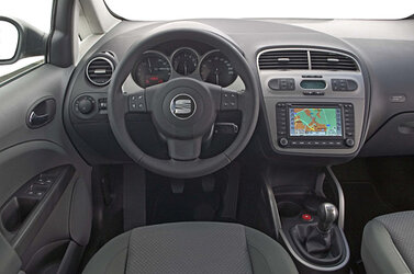

Ich habe vor mir ein 3-Wege system (Hertz HSK163) zu verbauen
aber bin mir nicht ganz sicher wo ich diese Platzieren soll.
Vorraussetzung ist das alles rückrüstbar bleibt.
So sieht die Situation aus: Siehe Anhang
Ich bin am überlegen ob ich sie in die Lüftung einbaue,
aber dann sieht es schlecht aus mit der Ausrichtung.
Oder kann ich sie auch jeweils auf Fahrer und Beifahrerseite
einfach frei in den raum spielen lassen? also einfach nach vorne.
habe nämlich gerade mal Kontrolliert, der mitteltöner passt
ganz genau in die öffnung.
danke im vorraus für euro antworten.
Gruß Mike

wie wäre es mit den mini seitenfenster-dingen da vorn ?
da kann man gehäusetechnisch was hinzaubern
Diese kleinen "Dreiecksfenster" zwischen Spiegeldreieck und A-Säule schreien imho danach, ein kleines MT-Gehäuse aufzunehmen, das du dann auf dich ausrichten kannst. Daran schon gedacht? Wirklich nützlich sind diese Fenster ja sowieso nicht.
dran gedacht ja, aber das problem ist das ich noch sowas wie einen aufbau auf dem a-Brett habe und es mit einem gehäuse daher schlecht ist. auf der beifahrerseite wäre es hingegen kein problem.

Ich bin auch für das Dreiecksfenster! :thumbsup:
muss ich mal sehen ob ich das irgendwie hinbekomme.
Was für ein Aufbau?
Meinste du diesen "Rettungsring" rund um den Tachohügel? Das ist doch kein Hindernis...
Ja genau den meine ich. Für jemanden der Schonmal mit
GFK Gearbeitet hat ist es vllt. kein Hinderniss, aber als
Absoluter Neuling ist es garnicht mal so einfach.
Funktioniert nach den gleichen Prinzip, das Corpsi oben verlinkt hat, nur dass du teilweise nicht so viel Platz zum Arbeiten hast. :)
Ich hatte in meinem Altea die Mitteltöner vom Focal Utopia Be statt der großen runden Lüftungsdüsen links und rechts verbaut. Passte wie A...auf Eimer und sah aus, wie vom Werk. Für die Hochtöner ein Gehäuse im/am Spiegeldreieck und die zwei saßen so dicht beieinander, daß eine passive Trennung ohne LFZK gereicht hat.

Bilder wären echt klasse, und wie hattest du sie ausgerichtet?
einfach gerade raus aus der lüftung? und wenn ja wie sieht es
dann klangtechnisch aus?
