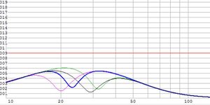

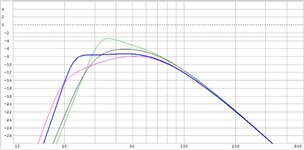

hab mal im ISD versucht das ganze festzuhalten ohne den Bassboost mit rein zu ziehen .... Trennung bei HP 25 Hz LP 60hz beides mit 12db und hub bei 120 Watt
Schwarz = Aktuell, Grün = deine Variante, Pink der Vorschlag von Händler, Blau die 95L @ 23,5hz
Volumen jenseits der 60L bringen nicht mehr viel bei dem AWM124. Die Empfehlungen von Mivoc selbst sind schon ganz ok, um die 45L und dem bassboost klappt das mit knapp 30Hz so gerade bei -3dB.

Um das ganze mal Bildlich dazustellen Abstimmungen wie gehabt
Über 26,5hz machen die tiefer abgestimmten Gehäuse mMn [und wenn man GG / die Blaue linie (40L GG) anschaut] das bessere Ergebnis, darunter dann halt nimmer.... EQ + Filter haben ja auch noch nen gewissen Einfluss
