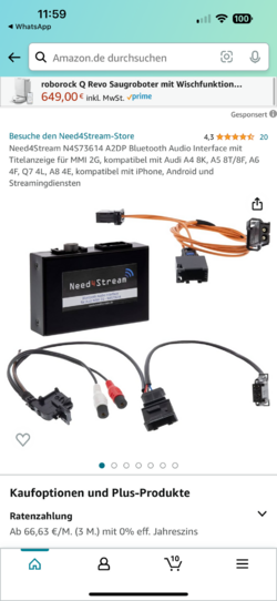

Habe mir das hier mal angeschaut und dachte das es eventuell auch eine Lösung wäre.

Das hab ich in meinem A6 4F verbaut. OEM ist das Bose verbaut.
Bin mit dem Interface sehr zufrieden. Läuft top.
