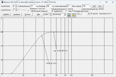

ich habe mir zwei SPH-450 zugelegt. Und würde gerne über Weihnachten beginnen geeignete Gehäuse zu bauen.
Derzeit betreibe ich zwei Dayton RSS390HF-4 in einem geschlossenen Gehäuse (~80L netto).
Jetzt würde dieses mal gerne Bassreflex-Gehäuse bauen.
Kann mir jemand bei der Gehäuse- und Portgröße helfen?

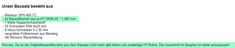

Es gibt bereits aus der Klang&Ton einen Bauvorschlag der sich Raver Cinema nennt. Jedoch sind die Bassreflexrohre aus diesem Bauvorschlag nicht mehr erhältlich.
Von der Gehäusegröße sollten die 135-150 Liter nicht überschritten werden.
Welche Bassreflexrohre empfehlt ihr bei einem Gehäuse wie dem Raver Cinema (25mm MDF in 575 x 575 x 450 mm = ~150 Liter)?
Den diese Größe von Gehäuse finde ich eigentlich passend für meinen Wohnraum.
Gerne dürft ihr auch Gehäusevorschläge fernab vom Raver Cinema bringen 🙂
