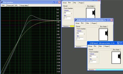

Da ich keine anderen Daten als die MP im Programm hatte,
mal ein Vergleich bei 16 Liter GG. Vielleicht versteht man es dann.
Gelb ist der Morel...
Jetzt packt man die µP noch dahin, wo sie hingehören - in die Türe - und den Morel dahin, wo er hingehört - in ein kleineres CB....und dann guckt man sich das nochmal an. Unter realen Bedingungen.

mh die simulation zeigt, dass verschiedene chassis mit verschiedenen parametern in einem bestimmten volumen (entspricht bestimmter einbaugute) einen anderen verlauf haben ^^
was hat das mit dem morel zutun ? oder sollen die 16l cb also modell für eine autotüre dienen ?
kann man davon ausgehen ?
gruß seb
