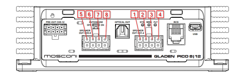

Die Pinbelegung der Ausgänge ist eigentlich recht einfach. 2 Stecker mit je 4 Ausgängen. Die Pole der Ausgänge liegen übereinander, d.h. 2 Reihen waagerecht a 4 Pole pro Stecker, erster Lautsprecher 1. Reihe senkrecht und fortfolgend (hoffe ich hab das verständlich erklärt). Polung, keine Ahnung... kann man aber hinterher im DSP drehen wenn es nicht passt.

Anbei eine Bildschirmkopie - so wäre die Kanalzuteilung für mich logisch - so ist sie auch beschrieben (von 5-8 und von 1-4)

So sollte die Kanaleinteilung auch sein... Bei meiner 8/10 war es so.
