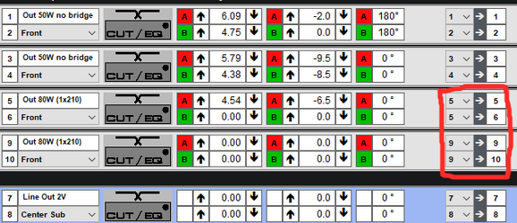

Geht viel einfacher.
Mit DSP-Amp-Connection kannst du gebrückte Kanäle auf einen DSP-Kanal legen. Dann hast du saubere Kanaltrennung, und musst jeweils nur einen Kanal einstellen.
Mache morgen Screenshots dazu....
VG Frank
Frank dazu musst du mal ein Video machen, immer wenn du es mir erklärt hast ist es klar, und hab’s 3 Wochen später schon wieder vergessen…
Grüße, Martin
Dank für die Hilfe von Frank, ich denke ich hab's gefunden.
Für was steht eigentlich das x bei DSP / AMP Connection ?

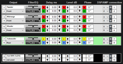

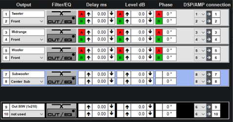

Nun noch einen Schritt weiter:
So hast Du beide Tieftöner in einer Ausgangsgruppe (5+6) und kannst sie als Paar einstellen.
Der Subwoofer (angeschlossen an Line-Out 7+8) liegt hier gemeinsam auf DSP-Kanal 8, so musst Du hier auch nur einen Kanal einstellen.
VG Frank
