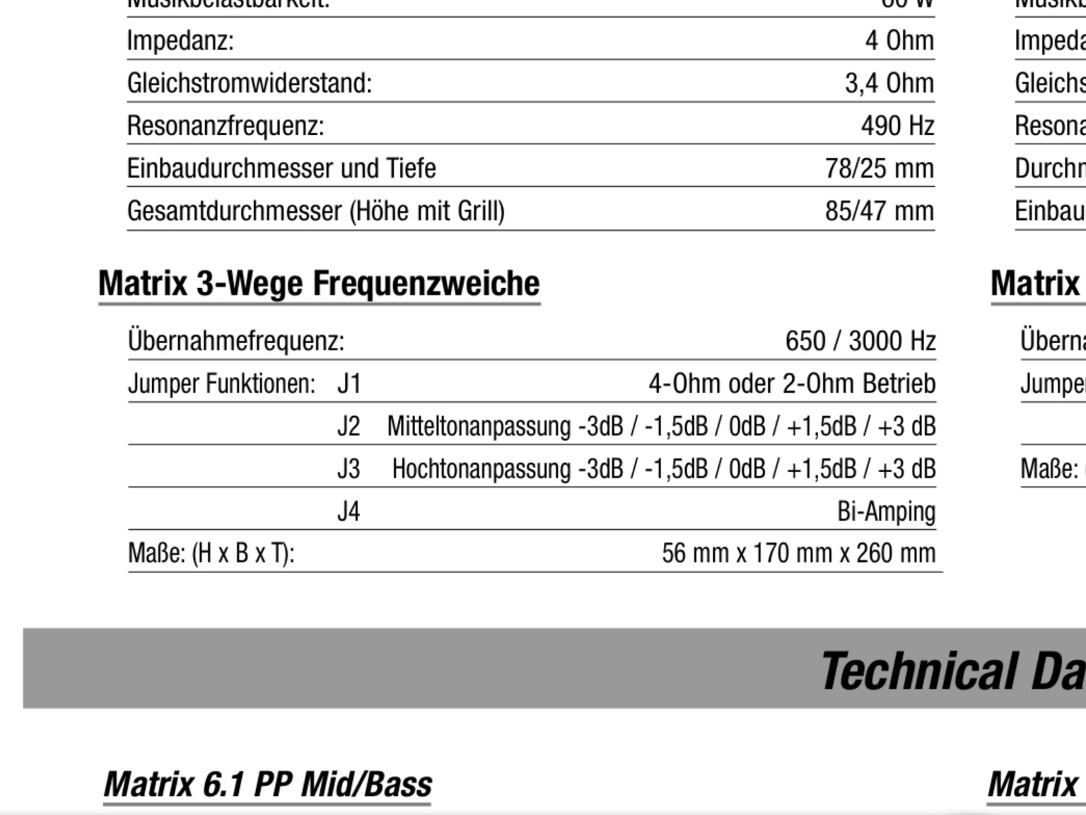

Die Helix Kalotte läuft laut Fischer ab 550Hz und Matrix ab 650Hz. Ob es wirklich brauchbar ist, keine Ahnung.
Es gäbe ja z.b auch die Möglichkeit den Brax 3.1 in einer kleineren ausführung zu bekommen
Die Reso des Helix z.B. liegt bei 520 Hz, ihn dann ab 550 Hz einzusetzen ist recht unwahrscheinlich.
Grob angesetzt sollte man den ab 1khz einsetzen können, genau kann man das aber erst sagen wenn man das Klirrverhalten kennt.

Zu Matrix Übernahmefrequenz (650Hz). Ich nehme an, sie haben sich etwas dabei gedacht. Allerdings für mich zu teuer
