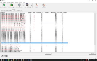

Dir wurde doch mp3gain empfohlen. Ich glaube, das habe ich auch mal benutzt.
Soweit ich mich erinnere, bietet es genau das, was du willst. Knopfdruck und alles ist gleich laut.
Flo
Ja habe ich damals auch benutzt. Ich würde aber nicht alle lauter machen, sondern eher viele leiser. Wenn du beim niedrigsten 75dB hast und bei den lauten 90 würde ich die wohl die lauten so auf 80-82 absenken.
Muss mir das Programm mal ansehen , ob und wie man sieht wie laut die einzelnen CDs bzw deren mp3 ripp ist
Lg
Ja sieht man steht dahinter.
hallo mal 3 Alben untersuchen lassen . Die ich glaubt normal zu sein sind eigentlich zu laut, die ich glaubte zu leise passen eigentlich
Das Programm schlagt 89db vor zu normalisieren, die vermeintlich normalen haben96db die mir zu leisen 89 was soll oder könnte ich jetzt nehmen? die Gesunde Mitte?
