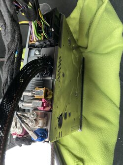

nachdem ich sehr lange glücklich und zufrieden mit der Kombination aus Originalradio, NAV-TV Zen V und Helix P Six war, hat sich am Samstag mein System stumm gestellt. Die Lautstärke ließ sich nicht mehr von Null wegbewegen, Klangeinstellungen waren nicht mehr verfügbar. Die Tage vorher waren sehr heiß, ich hatte also einen Hitzetod einer Komponente befürchtet.
Fehlerspeicherauslesen hat einen Ringbruch auf dem STG5F ergeben, also vermutlich mangelhafte Kommunikation über den MOST. Beim Auseinanderbauen ist keine Beschädigung des LWLs zu sehen, beide Komponenten (Radio und Zen V) scheinen zu senden (Licht im jeweiligen LWL). Der ausgebaute Zen V ist auch über USB erreichbar und konnte auch geupdatet werden. Alles wieder zusammen Stecken hat leider nichts gebracht.
Hat irgendwer eine Idee, was ich noch prüfen könnte?
