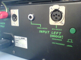

Edit: Hab festgestellt, dass ich auch unbalanced in den Verstärker gehen könnte :hammer: . Den Stecker hab ich zwar noch nicht gesehen, aber könnte ich so Ärger aus dem Weg gehen?

Das ist eine ganz normaler Klinkenkupplung, wenn Du zwei davon hast, brauchst Du nur 2 Monoklinken Stecker, falls Du einen Eingang hast, brauchst Du einen Stereoklinkenstecker.
Diese kannst ganz normal auf ein Cinchkabel löten.

Also ein 3,5 mm Stecker ist das auf jeden Fall nicht.
Ich hab 2 von diesen Steckern, wenn ich meinen Verstärker brücke, brauch in dann auch in beiden Eingängen einen Stecker? Oder reicht, wie beim XLR der Linke?

Das ist 6,3 mm Monoklinke, kein PA-Amp hat 3,5 mm "Spielzeugstecker" ;) Für jeden Eingang gibt es eine Buchse - Klinkeneingänge für Stereo sparen sich die Pro-Verstärker auch. "Stereo"Klinke wird nur als symmetrisches Pendant zum symm. XLR-Eingang verwendet.
Soviel zur Begrifflichkeit... Einen Adapter Monoklinke (asymmetrisch) auf Cinch kannst natürlich löten, oder fertig kaufen. OB das das Brummproblem löst - kann sein.
Noch was...die KMT kenne ich nicht so genau, was ist angegeben als Eingang für den Brückenbetrieb? Nicht, dass Du eine Y-Leitung brauchst, wovon eine Seite 180° phasenverdreht angeschlossen werden muss. Üblicherweise sollte für den Brückenbetrieb ein Umschalter vorhanden sein und EIN Eingang dafür ausgelobt werden, das wäre auch eine Quelle für Brumm, wenn der falsche (oder eben nur ein) Eingang benutzt wurde. Bitte auf der Endstufenbeschriftung, oder im Manual nachlesen, ggf. KMT anrufen.

Die Endstufe hat einen Wahlschalter für den Brückenbetrieb. Und unter dem linken Eingang steht (bridge). Siehe das Bild oben!
Unter dem rechten Eingang steht das nicht. Und wenn im linken Eingang ein XLR Stecker ist, kann ich die Potis für beide Kanäle im Brückenbetrieb ändern, sodass es auch die Lautstärke verändert.
Daraus schließe ich, dass ich bei XLR nur einen Eingang (den linken brauche).
