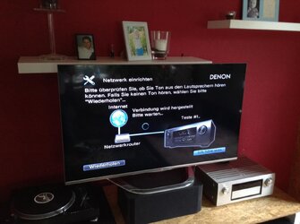

Ich habe, seit ca 1 Woche, Probleme mit meinem Denon AVR 3313.
vor ca 2 Wochen, habe ich eine neue fritzbox installiert, kurze zeit später kam ein Update für den AVR. Danach, war kein Streaming per AirPlay mehr vom windoof PCs mehr möglich.
Über iPhone und iPad hat AirPlay funktioniert.
Leider habe ich in der Zeit zwischen fritzbox umbau und update kein AirPlay versucht.
Er ist über dLan Adapter mit dem Netzwerk verbunden.
Mittlerweile habe ich versucht alles neu einzurichten, und bin kläglich gescheitert, der AVR bleibt im netzwerkeinrichtings- Assistent hängen.
Leider habe ich auch kaum Ahnung von der netzwerkgeschichte, somit bin ich für jeden Rat dankbar.

Nach vielem probieren habe ich zumindest wieder eine Netzwerkverbindung, AirPlay über IPhone und IPad funzt auch, nur am sch... Windooof PC wird der AVR nicht erkannt.
Nach weiterem rumtüfteln, kam ich auf die Idee iTunes komplett neu zu installieren und siehe da, es geht wieder. Es konnte nur am iTunes liegen, da Windows Media player stremmen konnte.
