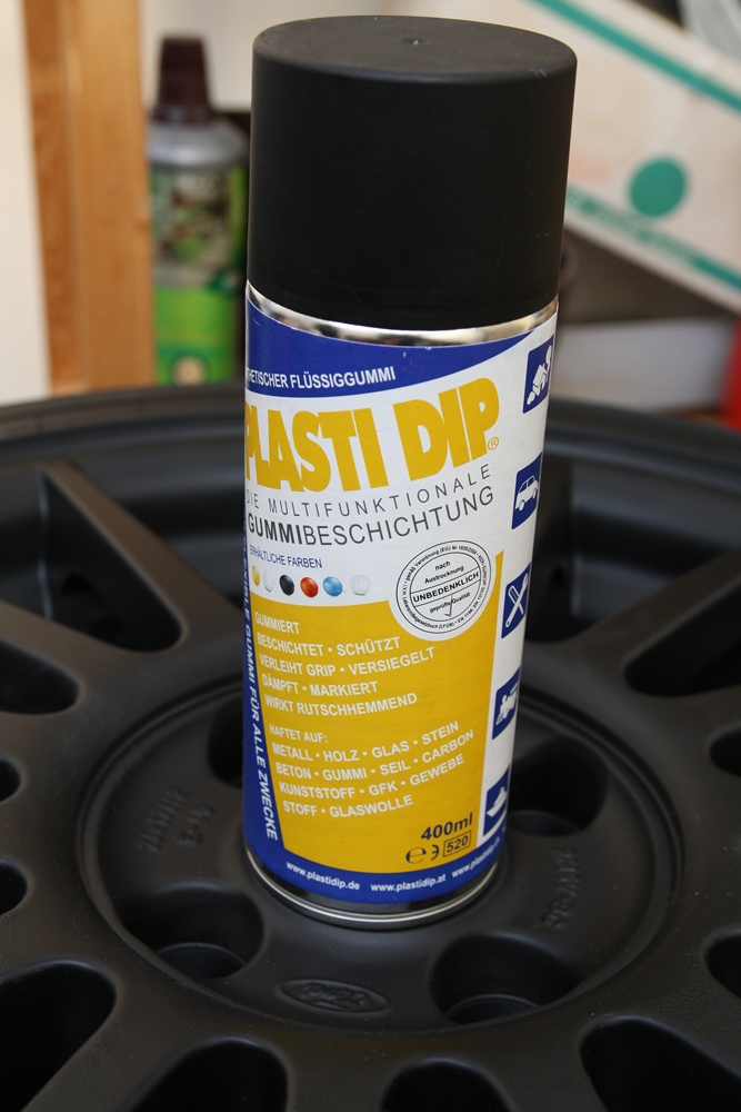

durch Zufall bin ich auf folgenden Artikel gestossen, welcher imho von Optik und Haptik durchaus als dieser originale "Soft-Touch"-Lack in diversen Innenräumen, durchgehen kann:
Plasti Dip - Lack
http://www.plastidip-gmbh.info/
Probiert habe ich es noch nicht - liesst sich aber nicht schlecht. Hier mal einige "Usermeinungen":
...lässt sich deutlich leichter verarbeiten als Lack. Kein Nebel usw. das Zeug verbindet sich super
miteinander....
...Noch zur Verarbeitung. Das Material verbindet sich super. Hab testweise noch mal
auf das schon bearbeitete gespürt. Auch wenn man nur einen Teil gummiert sieht man
keinen Nebel oder ähnliches. Ist wirklich kinderleicht und auch wenn die Sprühdose mal
ein bisschen spuckt gleicht sich das Material einfach wieder an....
...fühlt sich so an wie die Schalter bei Audi. Die haben wohl eine ähnliche Schicht drauf....
...Kann das Material auch nur loben; gleichmäßiger Auftrag, stabile Oberfläche....
...jedenfalls bilden haben sich bisher keine Blöasen oder dergleichen entwickelt und auch den ersten Einsatz mit einem Waschpark-Hochdruckreiniger hat die Lackierung schon schadlos überstanden. Macken sind bisher noch keine zu sehen...
...Also ich habs für die Mittelkonsole, die Kotflügelverbreiterungen und die Chromleiste auf der Heckklappe verwendet! Hällt super und ich bin hoch zufrieden...
...Ich hab heut die beiden A-Säulen damit lackiert. das ergebnis ist spitze dennoch find ichs etwas teuer, weil eine ganze dose nur für die beiden A-Säulen drauf ging, damit die wirklich schön flächig lackiert sind....
...Plasti-Dip bei 100°C keine Veränderung im Vergleich zum kalten Zustand bei 20°C.
Auch bei 150°C ist noch kein Unterschied im Aussehen der Oberfläche erkennbar. Allerdings merkt man, wenn man die Oberfläche vorsichtig mit einer Pinzette berührt, das sie etwas weicher wird. Sie löst sich aber nicht vom Untergrund ab und haftet nach wie vor sehr gut.
Ab 170°C sieht die Plasti-Dip-Oberfläche immer noch so aus wie bei 100°C allerdings fängt die Farbe an Blasen zu werfen
Bei 200°C fängt Plasti-Dip an und wirft leicht Blasen aber nicht so heftig wie normaler Lack. Die Haftung mit dem Alu ist immer noch vorhanden, allerdings läßt sich das Plasti-Dip jetzt sehr viel leichter anheben und sehr leicht ablösen.
- Nach dem Abkühlen ist die Haftung wieder genausogut wie am Anfang. Die Blasen bleiben aber erhalten ...
...trotz dessen, dass ich die Konsole damit besprüht habe wo die Lüftungsregler sind wo man ständig hinfasst alles immernoch bestens.
Sieht eigentlich aus wie am ersten Tag. Ohne Anschleifen oder irgentwas. Konsole mit Silikonentferner gereinigt und aufgesprüht...
Kostet so max. 20,- pro Dose, je nach Anbieter.
Zur Info... :beer:
Gruß Thomas
hab das Zeug da...
Die Haptik ist absolut nicht mit dem originalen Softtouch Lack zu vergleichen.
Schweißfestigkeitstests werden die nächsten Wochen noch gemacht. Abrieb ist auf glatten Flächen schlechter als ST.
Für Felgen und so, ist das Zeug aber genial. Aber nix für den Innenraum. Dann lieber den originalen Lack beim :) abholen.
