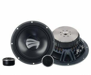

Da ja auch im Forum schon Einige die neue Germanium Serie verbaut haben, kann hier jeder mal seinen Senf dazu abgeben.
Ich fang mal damit an.
Das 2-Wege System kostet mit Weichen 399€
Erstes + man kanns auch ohne Weichen bestellen für 339€
Verarbeitung und Anfassqualität: top
Der HT: Alugehäuse/Koppelvoulmen, schönes Hex-Gitter und im Lieferumfang sind Alu-Einspachtelringe mit dabei
Der TMT: geschwärzter Alumembran (Sandwich mit Stoff oder Papierfaser unten), gut durchlüfteter Korb (oberhalb und unterhalb der Zentrierung), doppelt gewellte Sicke, massive Anschlüsse, Kupferkurzschlussringe im Antrieb
Die erste Einmess-Session (an einer VRx6.420 mit 90W/Kanal):
uff Bandbreite vom TMT nach unten hin ist gewaltig. Aber mal schauen wie er sich unter Pegel verhält, wie viel Hub er macht und wie er klingt.
Akustisch läuft er jedenfalls deutlich tiefer als die Trennung. Ich hab mal die typischen 63Hz 12db/oct gewagt (auch wenn ich weiß dass der Kunde Pegelhörer ist). Akustisch ging er sehr flach nach der Trennung nach unten weg. Etwas typisch für so einen "Kickbass-Lautsprecher" Die Welligkeit des F-Gangs obenraus bei 1,25kHz (erinnerte mich an die alten Hertz MLKs). HT läuft sauber, wie solls auch anders sein bei freier Ausrichtung.
Erster Hörcheck: genial! klingt rundum sauber so wie es sein soll, aber der TMT machte immer noch kaum Hub. Also mal 50Hz 12db/oct ausprobiert. LÄUFT! Da ist er dann zwar ordentlich am Werkeln aber auch unter Hub klingt er sehr stressfrei im Mittelton. Der flache Abfall unter 50Hz macht ordentlich Spass und zaubert einen nicht lauten aber absolut sauberen, hörbaren! 35Hz Ton mit aus der Tür.
Ich bin gespannt wie sich der Mittelton noch nach der Einspielzeit verhält. Ob sich da obenrum noch einiges tut. (ich werde berichten)
Jedenfalls lässt sich dieses System mal definitiv OHNE Subwoofer hören, weil es untenrum sauber flach ausläuft und nicht einfach hubt ohne hörbaren Output. Der TMT hat immerhin eine FS von 44Hz!! Vom Maximalpegel kann ich mal grob sagen: Das Ding kann jedenfalls lauter als ein Serie 7, aber nicht ganz so laut wie ein Hertz Mille. Aber um das noch auszuloten muss das Syste mal an eine richtige Power-Endstufe.
Ich finds schon mal richtig geil, macht Spass!! und hat mit dem alten silbernen Germanium ja mal so gar nichts am Hut.
