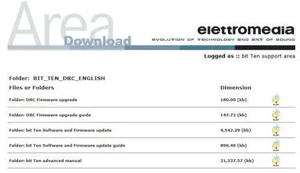

Da gibt's bereits ein Update
Wo?
Ich habe nur das gefunden. Ist das das richtige, oder gibt es einen FW-Update extra für DRC MP (Link?)
Ich habe es gefunden:
You can find the latest updates on the Audison bit drive Portal http://www.audisonbitdrive.eu/index.php?r=ssupport you can download the DRC MP Firmware Upgrade v.1.2.

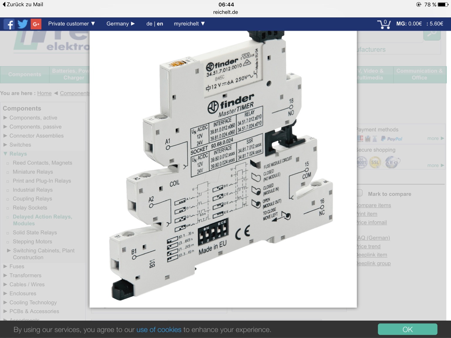

vielleicht eher ein Zeitrelais in die Leitung legen um den Motorstart zu Überbrücken?
Muss das Relais, das da oben drauf sitzt extra bestellt werden, oder ist es dabei?
Ich sehe da folgende Anschlüsse
A1
A2 (COIL)
B1
16 (NO)
15 (COM)
16 (NC)
Wo kommt:
Dauerplus
Minus
Trigger-/Schaltplus
der geschaltete, verzögerte Durchgang (zwei Anschlüsse)
Wozu sind die DIP Schalter 3-5? Ein-/Auschaltlogik? Ich nehme an, ich brauche die Einstellung DI -> nach einer voreingestellten Zeit ausschalten
Wofür ist das orangene Ding oben links und das schwarze oben rechts
