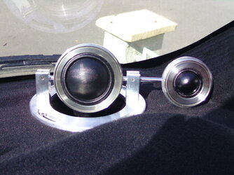

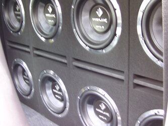

So es geht langsam auf das Finale 2009 zu und alle beginnen eifrig zu bauen .Susi hatte die Idee mit vierfacher leistung im Bass Antrieb und eine Brax x4 mehr für die 16er in der Türe würde so einiges an Lebendigkeit ,Beschleunigung und Schnelligkeit bringen.
Also werden wir die Acht SPLX 12 mit einer leistung von 24 kw antreiben,die Literzahl der Gehäuse haben wir mitlerweile um eindrittel erhöht ,die Fahrerkabine wurde einem kleinwagen angepasst um unnötigen luftdruck schwankungen stand zu halten.
Bei einem normalen frequenzverlauf (von 35 bis 70hz )bleibt einem fast die luft weg.
Die erhöhung und dynamische leistung haben sich in um ein vielfaches in der Türe bemerkbar gemacht , 60 bis 480 hz spielen nahezu in der Frontscheibe , zur unterstützung spielt ein 16er zwei wege center mit .Die Anordnung der Mittel und Hochtöner wurden noch einmal geändert sie spielen jetzt mit einer Brax X4 alleine.
Bei der Verkabelung sind wir noch am zaubern da das Regelwerk der Emma es nicht vorsieht mit einer Stromaufnahme von jenseits der 2500A grenze zu arbeiten .
Dabei auch noch Kabelgrößen von jenseits der 100 Quadrat mm zu verarbeiten aber wo bedarf ist gibt es auch wege die man erarbeiten kann , juergen
das hört sich ja Hammer an hast du mal ein paar Fotos das man sich das mal anschauen kann ??
ja hab ich ,aber er wird erst in Hamburg zu hören sein,j

irgendwie wirken die ports ziemlich klein, kann aber täuschen, ich würde mir das ganze gerne mal anhören, aber nur in gemässigter lautstärke :thumbsup:
Phil
sie sind wie du denkts,keine geräusche minimaler abfall und luft pur ,j

geile Aktionen Jürgen, das Gestänge für HT und MT ist richtig fein aber das habe ich dir ja schon bei deinem AYA gesagt!!!

Hallo Jürgen,
also ma besten finde ich immer noch die "Abblasklappe" :) Das ist mal ne klasse Idee !!!!!
