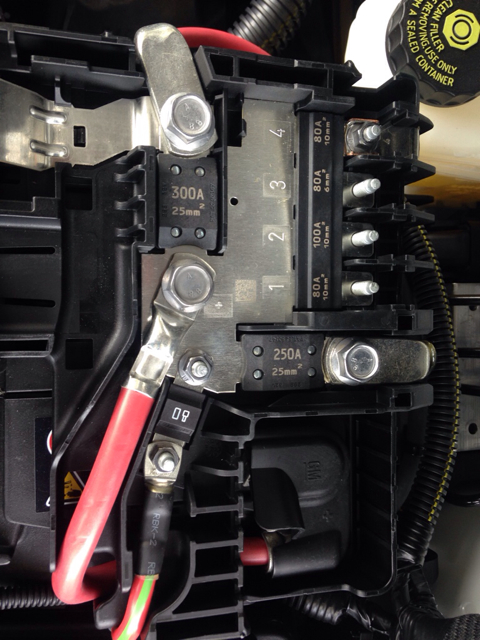

Hallo...bald steht das hifi Projekt im opel adam von meiner Frau an :-)
Hat jemand schon Erfahrungen mit dem Auto?
Hier mal ne direkte frage....könnte ich an einen der Anschlüsse,sind schon abgesichert oder?, direkt mein powerkabel dran klemmen?
MfG Paddy

Aber zu deiner Frage: Wenn da ne Sicherung drin ist, aber nichts dran hängt, wüsste ich nichts, was dagegen spricht.
Haben einige User hier im anderen Fahrzeugen schon so gemacht und das klappt Wunderbar.
Du solltest nur darauf achten, das du die Sicherung auch Problemlos rausschrauben und tauschen kannst.
Wenn ich an der Anlage was machen, kommt immer erst die Hauptsicherung raus. Das sieht hier etwas umständlich aus, kann aber auch täuschen.
Und halte ne Ersatzsicherung Parat, nicht das du dann ohne da stehst.
Gruß Christian
Denke das da ne feste Sicherung irgendwie mit dran ist....also wenn dann geht's Denk ich nur wenn man das Kabel abschraubt um es Stromlos zu machen ;-)
