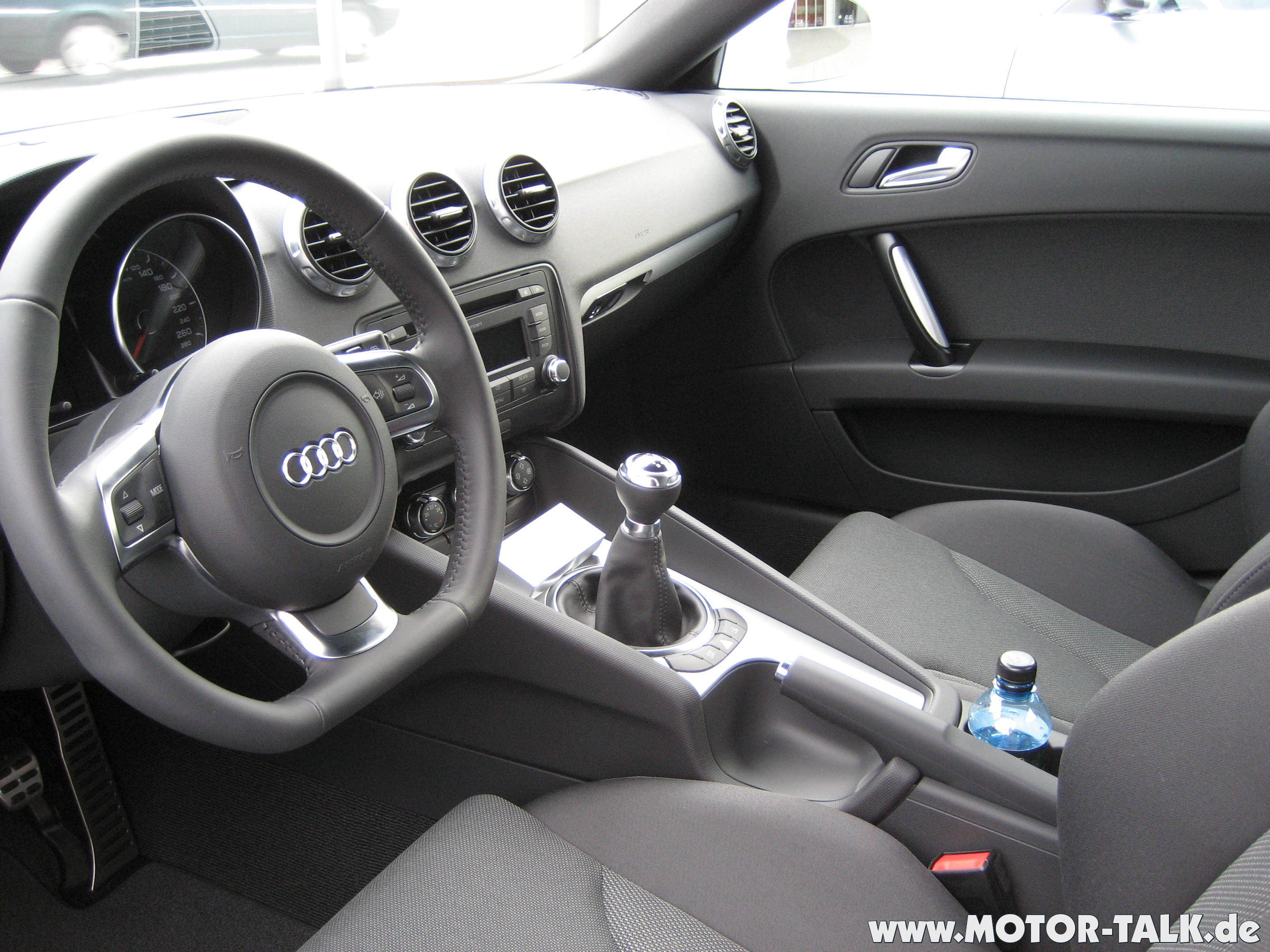

Hallo
ich fahre seit kurzem einen Audi TT 2,0
Ich hatte in meinem vorherigen Auto doch eine recht hochwertige Anlage verbaut und bin nun mit der Werksanlage nicht wirklich zufrieden :taetschel:
Mein Ziel ist es den sound zu verbessern und dies jedoch unter Berückschtigung meiner Budgetrestriktionen und dem vollständigen Erhalt der Originaloptik.
Das Fahrzeug ist mit dem Radio "Chorus" ausgestattet (standard in allen neueren Audis)
Der TT verfügt vorne über Einbauplätze für 20'er TMTs & Mitteltöner (vor dem "Tür-zu-zieh-griff")
die Hochtöner sind im A-Brett untergebracht..
Mein erster Gedanke war nun über einen Adapter vom Werksradio auf eine 2-Kanal Endstufe zu gehen und von dort aus passiv ein 3-Wege System mit einem 20'er TMT zu betreiben.. (das ganze natürlich ordentlich gedämmt)
das Klangbild sollte sich sehr stark verbessern.. und die 20'er TMTs sollten auch im unteren Frequenzbereich für "ausreichenden" Pegel sorgen..
was haltet ihr davon - insbesondere von der Lautsprecherkonstellation mit den HTs auf dem Amaturenbrett..
Das Problem wird sein, dass das Werksradio vielleicht schon einen DSP eingebaut hat?

schaue dir mal Gelegenheit den Audi von Burkhard Möller (Mr. Exact himself) an..
Finde die Lösung sehr gelungen: er hat 2 Schaltknäufe aufs AB gebaut, in denen die kleinen Exact/Diabolo HTs Platz finden.
Fügt sich sehr harmonisch ein! :thumbsup:
Zum Rest: HU auf Digi-Out umbauen lassen (Frank Miketta macht das, sonst Steve Utz) + Prozzi dran (MXA, Bit1, etc..) :beer:
Zu Glück gibts mittlerweile einige Lösungen.. ;)
Man müsste sich das Radio mal angucken, wenn sich intern ein Digitales Signal abgreifen lässt wärs natürlich ziemlich easy und geil, das dann man eben optisch gewandelt, innen schönen DSP und dann in die AMPs... ansonsten ... intern Low-Analog vorm Radioverstärker abgreifen, entweder digital wandeln und dann in den DSP oder Analog in den DSP... wie man(n)s möchte.. müsste man sich aber das Radio angucken, ich kann dir Frank Miketta (http://www.carhifi-store.de) empfehlen, der hat damit erfahrungen und kann dir da bestimmt was schickes, maßgeschneidertes zaubern ;)
Achja, und je nachdem ob der DAC und der DSP in dem Radio ein oder mehrere Bauteile sind, brauchst du entweder nen DSP der ne möglichkeit hat den eingangfrequenzgang gerade zu biegen (B1) oder halt auch nicht (dann z.b. PXA)
