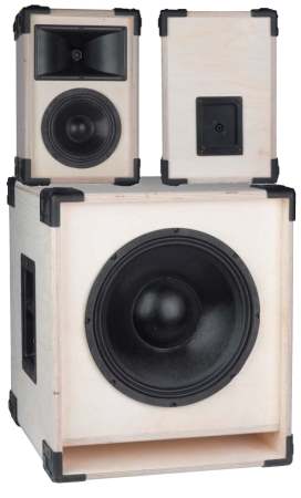

wie wär's mit der "Mini PA" von Mivoc
Beschreibung
Kosten: 227€ + Holz und Arbeit
Also beim Test in der Klang&Ton fand ich das Mivoc Set nicht so toll. Da würde ich ganz klar das Paps von Jobsti vorziehen.
