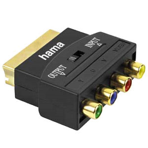

also falls Deine Röhre nen YUV Signal per Scart-adpter verträgt kannste es auch hiermit machen
Gramsi schrieb:
Ich versuch gerade zu verstehen wo da die Signale herkommen. Der DVI-Ausgang am PC besteht i.d.r. aus einem Analogen (VGA)-Ausgangssignal und aus dem digitalen Ausgangssignal....
man bekommt da RGB-farben aus dem analogen Teil...das ist noch klar...aber woher soll die Synchronisation kommen?
Glaube ehrlich gesagt nicht das der Adapter funktionieren kann.
solche Adapter liegen ja sogar bei Grafikarte dabei :taetschel: also getestet habs ich nicht weil ichs net brauche, die Frage is ja nur, nicht jede Röhre mag nen YUV Signal , mein Sony wollte das nämlich nicht :cry: , damals :hammer:
Also doch RGB und kein YUV. Aber ich frage mich immernoch wie die Sync-Signale nun ineinander umgewandelt werden sollen (insbesondere ohne Elektronik), sodass der Fernseh das Bild darstellen kann.
Schonmal jemand solch einen Adapter getestet? Würde mcih echt mal interessieren...brauchs zwar nicht...aber wissen schadet ja nie :)
Guck mal in den Link von mir, da ist alles von A-Z beschreiben. Die Grafikkarte muss in der Lage sein, sowohl interlaced Signale, als auch den Sync und die erforderlichen niedrigen Frequenzen zu generieren. Eine Grafikkarte mit sauberem TV-Ausgang macht das intern auch genau so. Die billigen TV-Ausgänge benutzen Scan-Converter, die die undankbare Aufgabe haben, die realtiv hochfrequenten Videosignale zu capturen und zu den erforderlchen niederfrequenten Videosignalen umzusetzen, was selbst mit externen Scalern um die 150 € nicht sauber gelingt.
