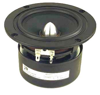

da ich meistens eh nur zuhause Musik höre wenn ich vorm PC sitze,
und meine Anlage gegen über vom PC steht (kein Frontstaging :D )
habe ich mir mal kleine PC Boxen gebaut.
Chassis ist der TangBand W4-655SA Breitbänder
Das Gehäuse habe ich aus 18er MDF gebaut.
Ist noch unbehandelt, weiß noch nicht ganz was ich machen soll.
Lackieren oder Furnieren, mal sehen.
So sieht das ganze gerade aus:
Gehäuse hat ein Volumen von 6 Liter.
Habe das Volumen von einem Bauvorschlag übernommen den
ich im Netz gefunden habe.
Habe es jetzt aber erst mal ohne Sperrkreis, der empfohlen wird, am laufen.
Als was da jetzt schon rauskommt ist für ein 25 Euro Chassis schon beachtlich.
Und das da soviel Bass rauskommt leuchtet mir irgendwie nicht ganz ein "bei der Größe" :kopfkratz: :D :band:
Wenn Ihr Tips habt wie ich das Gehäuse noch verschönern kann dann
her damit, sollte halt gut zum Schreibtisch/Monitor passen.
Gruss, Franz (der jetzt noch eine längere Hörsession einlegt :bang: )

Ja-der W4-655SA ist wirklich ein Klasse Chassis für dieses Geld!
Habe diese im Buschhorn MK2 im Einsatz !
Auch die "tiefbassigen" Anteile sind wirklich GUT !!!
Ich kann darüber nicht klagen!
Auf alle Fälle die Ecken anfasen oder abrunden!
Mit Sonofil oder Wolle kannst du ja einfach "spielen"!!
Dämmen (ala Bitumen oder Alubutyl ) Je nach Lust und Laune!
Weichentechnisch hab ich ihn bisher immer Fullrange laufen lassen,weil ich keinen Anlass sah,ihn zu "trennen"!
Optisch..ist hald Geschmackssache! Vielleicht passend zu den Möbeln?....
Wünsche weiterhin viel Spaß damit!

Habe die vorderen 2 Kanten schon angefast, sieht man
auf den Bildern aber schlecht.
Gut das du das mit Wolle geschrieben hast, werde ich gleich mal bischen rumprobieren.

Naja..soo toll schauen meine auch nicht aus! Für die ersten "Selbstgehäuse" allerdings OK!
Würde da aber mittlerweile einiges anders machen
(Chassis versenken,Kanten abrunden,........)!
Wobei ich damals schon auf Raten vom Frieder die obereste Kammer gedämmt habe und wegen Stabilitätsgründen und "Scheppern" Sand mit in die Box gefüllt habe!
Auf alle Fälle sind sie mit etwas Feingefühl schon auch belastbar!
(Hatte da auch schon eine Studio500,Z600 dran)
Eine schmale Front ist auf alle Fälle schon mal gut!
